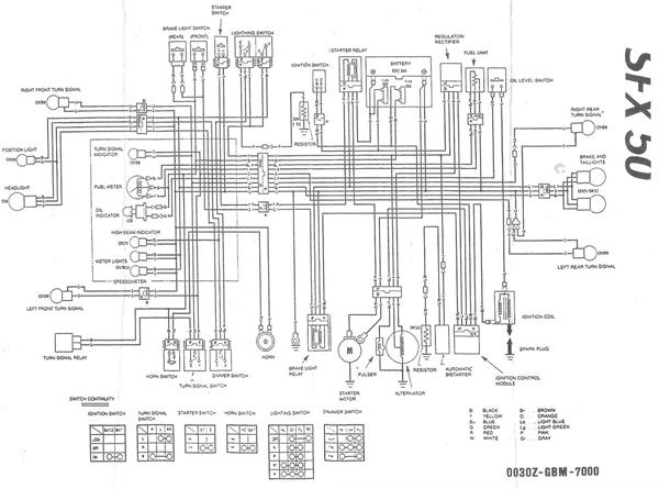

  • #1   4. okt 2016 tror du skal sende den på værksted i stedet for selv at rode med den men find et el diagram og link til det så kan jeg måske hjælpe men det hjælper ikke bare at kalde det sorte bokse vi aner jo ikke hvad du snakker om
  • #2   4. okt 2016 Jeg troede det var sikrings boksne. Men på selve diagrammet, står der olie og benzin bokse. Kunne jeg bare ikke forstille mig det var. Har siddet og kigget på det diagram, men det gør mig blot endnu mere forvirret

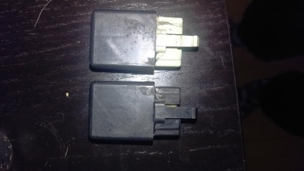

  • #5   4. okt 2016 Der som sagt strøm ved de 2 bokse , og cdi og alle ledninger ved batteriet , pånær 2 grønne ved batteriet klikkeren der, som går ned mod stator stikket og op mod tændspolen
  • #6   4. okt 2016 Det liner mere et start relæ men kikker på diagram i morgen når jeg kommer hjem
  • #7   4. okt 2016 Kan godt ske at det er relæ, men der kommer hvertfald strøm ved dem man klikker dem på.

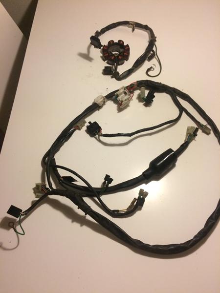

  • #9   10. okt 2016 Har nu skiftet til andet ledningsnet og stator . Og der stadig ingen gnist . Forstår det ikke ?
  • #10   10. okt 2016 Nye eller brugte dele?
  • #11   10. okt 2016 Brugt. Men i forhold til det gamle ledningsnet, er alle ledningerne på det nye intakte . Det gamle ledningsnet, var den hvide ledning fra stator sat sammen med gaffatape, og ledninger nede ved stator var også sat sammen.

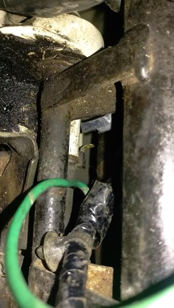

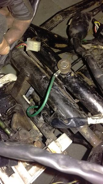

  • #22   13. okt 2016 Læg billeder op af de stik du snakker om
  • #23   14. okt 2016
  • #24   14. okt 2016
  • #25   14. okt 2016 Den metal dut som stikker ud fra motorer blokken , kan man klikke en sort ting fast på, fra stator ledningen , men hvad gør den godt for ?
