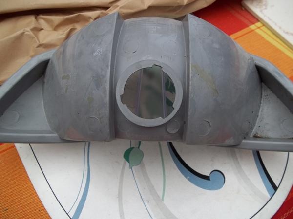

Jeg har en pgo DR. Big. Ville høre om der var nogle der vidste om det er standart at der sidder en lille posisionspære inde i den store lygte. Problemet er at den tidligere ejer har pillet ved det, så er ikke sikker på om den skal sidde der, eller om det er ham der har boret et hul til den.

    #3   25. sep 2016 På nogle Big's sidder der en pære, på andre ikke. Men hullet er med sikkerhed, ikke boret af andre end fabrikken.

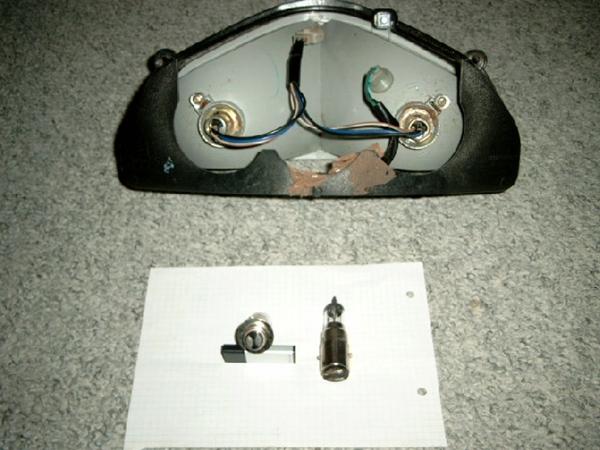

    #4   25. sep 2016 Her er den med en pære i.

    #5   26. sep 2016 Problemet er der kun er ledninger til hovedlygten, og så er der 2 ledninger som hver skal gå hen til posisionslygterne i siderne
