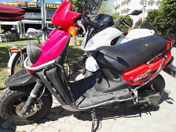

Jeg er i Tyrkiet nu.
Der er en del BWs 100ccm hernede.
De ligner dog mere Yamaha Zuma end Yamaha BWs.
