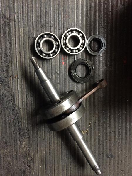

Jeg har desværre konstateret at plejlstangslejet ved krumtappen på min Suzuki FZ50 er voldsomt slidt og derfor står til udskiftning.
Umiddelbart har det ikke været noget problem at komme ind til krumtappen, fjerne lejer etc. men jeg tænker da krumtappen jo gerne skal være i balance når / hvis jeg skiller den ad men vil gerne høre om der er nogen af jer der har haft succes med denne operation eller har gode råd?

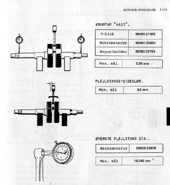

    Jeg har haft et kik i manualen og kan se den har et max. tilladeligt sideslør på 3mm men der er ikke opgivet i stempelvandringsretningen hvor jeg måske har 3-4mm så situationen er uændret så lejet mellem krumtap og plejlstang står til udskiftning.
    Jeg har videre konstateret at de store lejer der holder krumtappen også har set bedre dage og derfor står til udskiftning.

    Jeg har købt et komplet plejlstandssæt til ca. 200 kr. på Scootershop.dk så nu er prøvelsen at finde en privat eller virksomhed der kan klare opgaven.
    Hvis umuligt at finde nogen må jeg selv i gang men tænker hurtigt pengene forsvinder ved køb af værktøj men så er det jo tilgængeligt smiley
