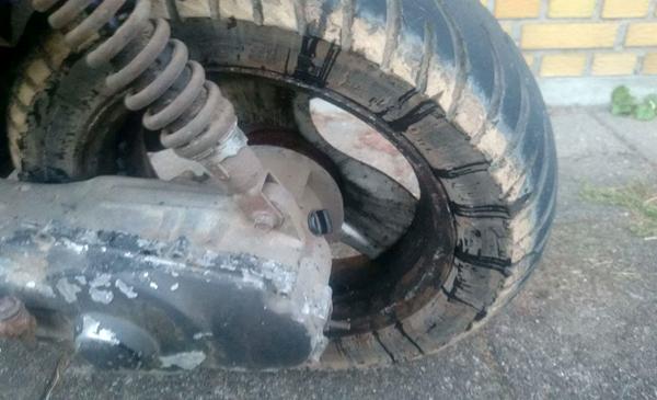

Jeg var ude og køre og da jeg kom ?? lånet mærke til at mit baghjul var smurt ind i olie og der var lidt dråber på jorden...checked gear olien og der er stadig massere der i

Hvilken en af dem her ville det være?

Skal du skifte alle pakdåser skal du have kobling og gearing ud

Og hvor svært er det at skifte den? Skal man bruge nogle specielle værktøj

Ej heller hvordan fremgangsmåden på lige din model.
Men, på en minarelli ved jeg.
Udstødning og baghuo af.
Låsering af og ud med simmering
