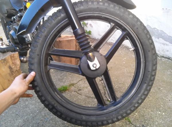

Som man kan se til højre på dækket, sidder dækket for højt oppe. Og i den anden side er det for langt nede. Hvad gør jeg for at få det til at sidde ordentligt? Har haft det af og tjekke for fejl, men slangen passer og ventilen sidder helt tæt til fælgen.
Jeg oplever det problem gang på gang og man står og kæmper med det lort i timevis, uden at det bliver som man vil have det.
Du lukker luften ud af dækket igen.
Skruer ventilmøtrikken så løs, så du kun lige kan få pumpen på.
Så trykker du dækket lidt ind.
Så henter du en flaske opvaskemiddel.
Tryk lidt ud på dine fingre.
Nu skal du påføre et tyndt lag på dækket, på den del der støder op imod fælgen.
Problemet er at gummiet "klistrer" sig fast til fælgen og nægter at "glide".
Det problem løser du med sæben.
Sæben skader hverken dæk, fælg eller slange.
Jeg bruger det også på cykler.
Se her.
http://www.cykelgear.dk/tilbehor/olie-fedt-vedligehold/rengoring-vedligehold/schwalbe-easy-fit-til-daek-montering
Mit trick er bare røv billigt og alle har det i huset.
Med mit trick, det glider dækket selv helt ud, som det skal, hele vejen rundt.
Du kan faktisk se dækket glide mere og mere, når du pumper det.
