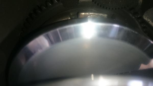

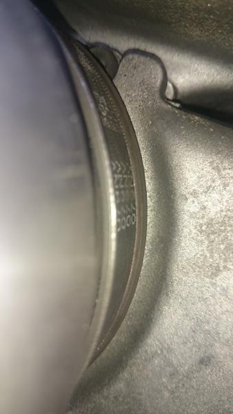

Og med de 7g jeg har. Kommer remmen ikke helt ud til toppen af vario. Der er et godt stykke måske 1cm p toppen af vario hvor remmen ikke kommer op
Bare lidt over det hele.
Sæt dine 7 gram ruller i.
Tag en køretur hvor du når max fart.
Stop og tag kickstarter skjoldet af.
Tag et billede af dit vario.
aug 2016
Følger: 13 Følgere: 68 Emner: 17 Svar: 122
Bilede af vario
aug 2016
aug 2016
aug 2016
Der er noget galt, siden den ikke kommer helt ud til kanten på vario.
Måske du skal prøve med 8 gram ruller, som vi snakkede om tidligere.
Du kan også klemme remskiverne helt sammen og se om remmen kan komme helt ind til midten.
Evt tag et billede af det.
