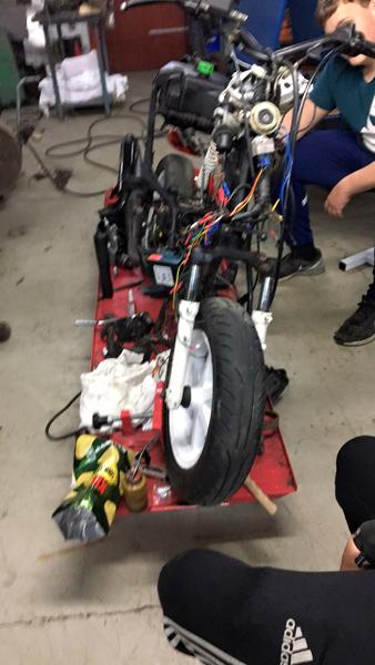

Hej allesammen, nu står jeg så med det problem, at min jog ikke ville starte.
Vi kan godt få den til at gniste, men kun de første 2-7 huk? Så vil den slet ikke gniste, men efter en lille 20 sekunders pause så vil den gerne gniste et par gange igen.
Joggen er fra 04
Vi har prøvet en anden cdi, tændrør, tændspole, spændingsregulator, hjælperelæ og så skal det siges at vi har skiftet notten på krumtappen.
Stelforbindelse er der også.
Hvis i har nogle idéer, råd, tips eller lign så fyr dem endelig løs.
