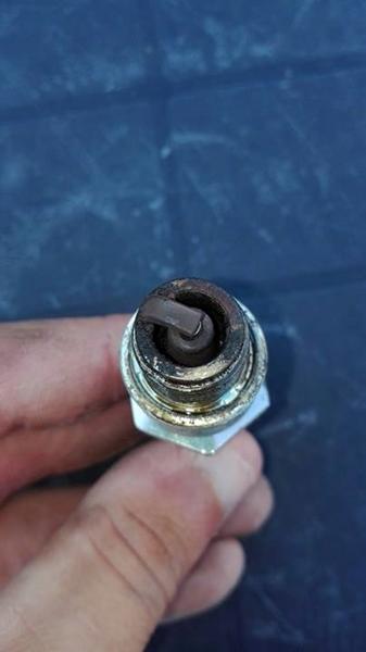

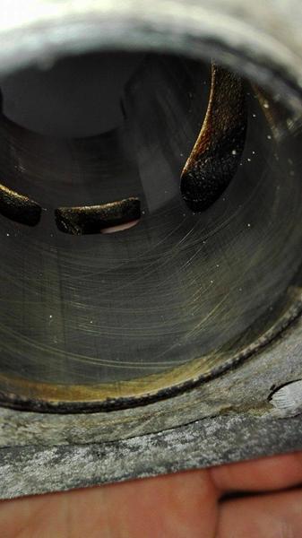

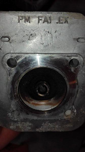

I dag har jeg taget cylinderen af. Den ser meget fin ud, med stadig tydelige honingsmærker osv. Dog synes jeg at stemplet og topstykket ser meget sodet ud.
Hvad synes i?

Når jeg kigger på din cylinder ser det ud af til at den har varme sat sig ,så den skal ha en tur
Har den varmesat sig eller

Det er en alu cylinder, som yder 2HK, så den bliver slet ikke varm nok til fuldsyntetisk.
Med 17.000km på motoren, så er du kørt lang over intervallet for udskiftning af stempelringe.
Husk at købe originale.
Du kan med fordel fræse din udstødningsport 2mm større til hver side og gøre den større op kmod topstykket.
Peugeot hat lavet en meget meget begrænset udstødningsport.
Din cylinder ser rigtig fin ud.

Stempelringe er nok for hver 6.000km eller 10.000km.
