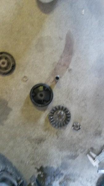

Hej alle sammen på SG. jeg har lige fået skiftet krumtappen på min Yamaha bws, men nu har jeg et problem med at få møtrikken der holder griberen til at blive. hver gang jeg starter scooteren så løsner møtrikken sig selv, er der nogen der kan hjælpe med hvad jeg kan gøre

Tag et billede af det hele.
Du har vel kamera i din mobil.
Ellers, så lav en video af det også.

Jesus christ.
Det er jo max utydeligt.

Ps. Når du strammer møtrikken, har du så husket at klemme remskiverne sammen og bruge et variator værktøj
https://www.thansen.dk/vaerktoj/specialvaerktoj/knallert-specialvaerktoj/koblingsnogle-yamaha-minarelli/n317992332/pn-2105339009/
https://www.thansen.dk/vaerktoj/specialvaerktoj/knallert-specialvaerktoj/koblingsnogle-for-yamaha-minarelli-vertikal/n317992332/pn-2105331350/
Det er en af disse, som du skal bruge, når du spænder din variator.
