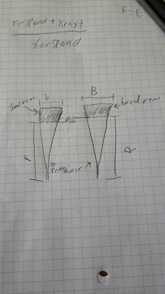

  • #2   11. jun 2016 Jeg har lige prøvet at illustrere at man går en lidt større indre diameter med en bredere rem. Ved at bruge remmen med bredden B i stedet for den med bredden b får vi en radius R som er lidt større end radius r.
