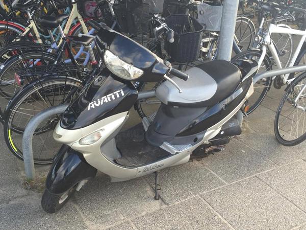

Jeg sidder og skal bruge svar på, hvorfor at min benzin måler ikke virker..
Der kommer strøm der til, og det sjove er at den stopeede med at virke lige efter jeg havde kært en lille tur.. Hvad kan problemet være?
(baotian speedy-bt49qt-9) smiley
På forhånd tak smiley
