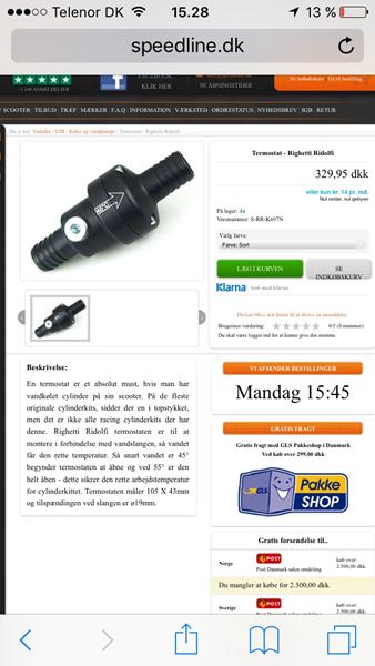

Har en tzr med am6 motor hvor jeg har monteret en termostat i den øverste køler slange. Altså den der går fra topstykke, og til toppen af køler. Den skulle åbne ved 45c og være fuldt åben ved 55c.
Men jeg kan simpelthen ikke få den over 46grader.
Kan den vende forkert? Går vandet fra topstykke til køler top, ud af køler bund, gennem vandpumpen og ind i bunden af cylinderen igen? Eller omvendt?
Der er monteret MHR 80ccm derfor ingen termostat i topstykket.
Har overvejet en tynd blik plade og dække den øverste halve del af køleren, så der kun er luft gennemstrømning i nederste halve del?
