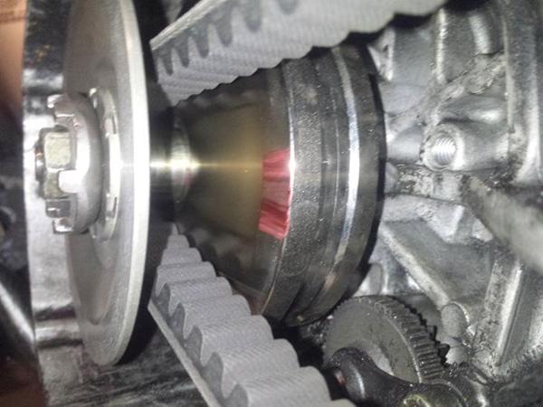

  • #11   4. dec 2015 Man kan se her
    Den fylder rigtig meget på krumtappen den vario.
    El start bag er fjernet så den kommer helt ind
    Her har jeg haft shimmet lidt for meget derfor der er så meget tusch yderst på varioen.
    Hvis du kører med std yderste remskive uden de ribber der skal sidde på så tror jeg du får problemer med varme
    Har en anelse om din polini vario måske er i samme størrelse og det er derfor du ikke har plads.

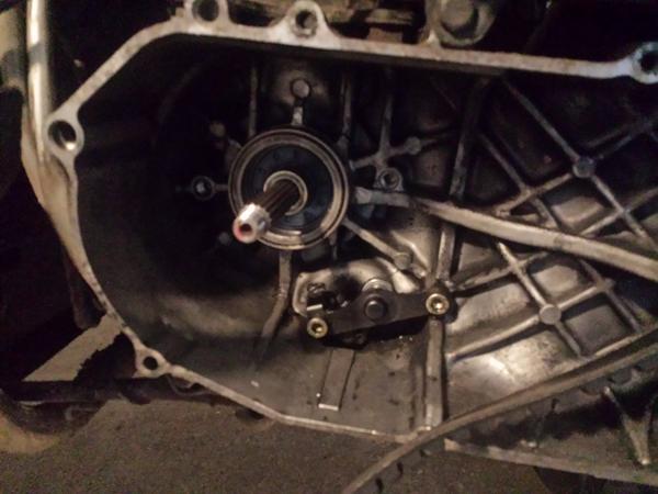

  • #12   4. dec 2015 Det kan være at det er det der skal til.
    Jeg prøver at fjerne tandhjulet til elstarten.
    Takker;)
  • #13   7. dec 2015 Fyi jeg har fjernet det lille tandhjul ned ved siden af også.
    Det raslede og var alligevel inde og skifte tryk trim og rullevægt idag.
    Man kan lige så godt fjerne det.
    I starten troede jeg ikke man kunne fjerne det uden videre men det kan man godt

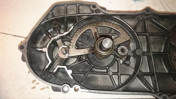

  • #14   7. dec 2015 Jeg har modificeret mit kickstarter skjold i stedet for.
    Har fjernet der hvor blæser hjulet gik i mod.
    Jeg bruger nemlig elstarten:)
  • #15   7. dec 2015 Ahaa
    Det ser godt ud smiley
    På min har el starteren været halv dårlig men kickstarteren er super godt lavet.
    Derfor jeg valgte min løsning.
