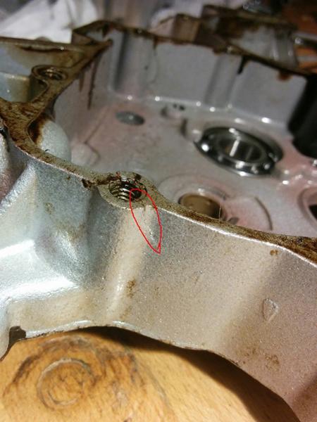

Hejsa, min nyrenoverede Yamaha FS1 drypper med olie.
Jeg arbejder efter to løsningsmodeller:
1. den langsigtede - jeg vil få fat i nye blokke og lave en anden motor
2. den kortsigtede - knallerten skal ud at køre indtil den nye motor er klar smiley
Så mit råb for hjælp går altså på den kortsigtede løsning.

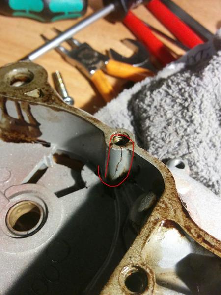

Som nævnt drypper den med olie og det kommer ud imellem de to blokke, helt præcist ved det gevind som I kan se på billedet. Jeg skal indrømme at jeg godt havde lagt mærke til revnen indvendigt i blokken, men jeg havde ikke set den mikroskopiske revne udvendigt (det er i dette område at den drypper).
Så hvordan får jeg blokken tæt?
Min idé er at slibe revnerne (helt) rene og fylde ud med kemisk metal. Ved samling af blokkene vil jeg fylde godt med flydende pakning ned i gevindhullet og passe på med ikke at spænde for hårdt (kun ved dette gevind).
Jeg er i tvivl om det kemiske metal vil kunne holde, og jeg er i tvivl om jeg skal bruge flydende pakning, loctites gevindtætning eller et helt 3. produkt?
Når de to blokke er monteret skal de skrues sammen. Jeg overvejer at skrue en gevindstang i hullet og så sætte en møtrik på bagefter. På den måde har jeg lettere ved at se hvad der sker når gevindstang limes / monteres what ever.
Er det en gangbar vej? Hjælp modtages med kyshånd.
