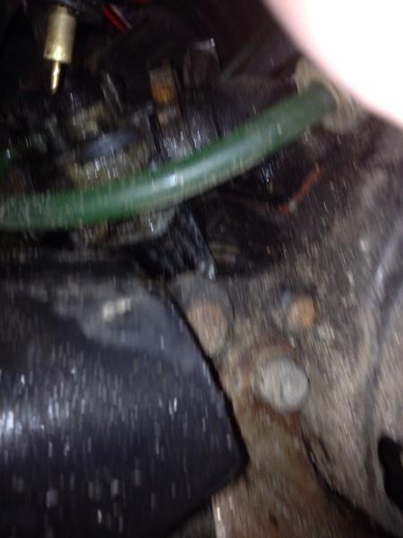

Hvad er det som hænger og dingler?
Når den er ude tager den virkelig dårlig gas.
Og hvordan plejer den at være monterer. Nu propper jeh den bare ned i hullet.

Hvis bøjlen og skruerne sidder på sin plads, så afmonter det, gør det hele godt rent, nu hvor chokeren har været hoppet ud, så ville jeg rense karburator, og så montere det hele igen, tjek også oring på chokeren i samme omgang, den skal være hel, og uden skader.

Kunne bruge et billede af komplet monteret choker.

Ærgerligt de skal have 60kr for at sende den.
Hvor standard er sådan nogle
https://www.thansen.dk/product.asp?n=1712458019&pn=-750214144
Her er til en pgo, min er gilera
