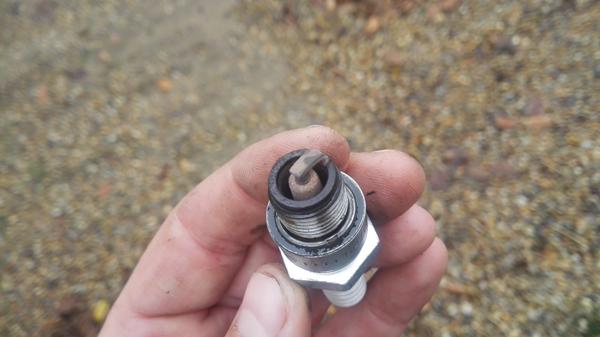

jul 2011
Den er MEGET tæt på at være der..
Jeg ville godt turde køre med den som den er der..
Den skal ha samme farve som en Cocio før den rystes..
