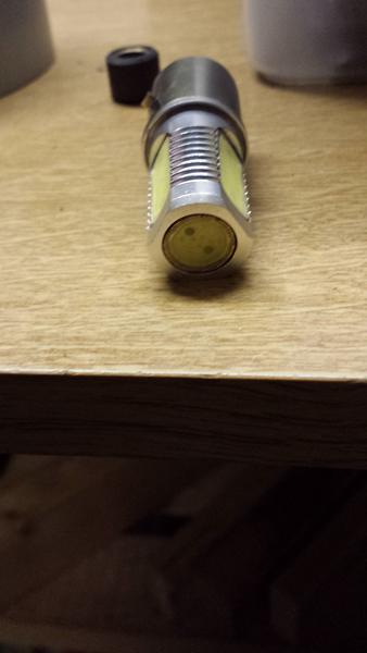

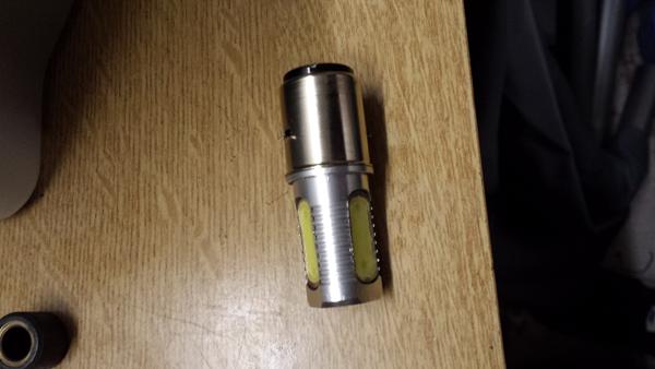

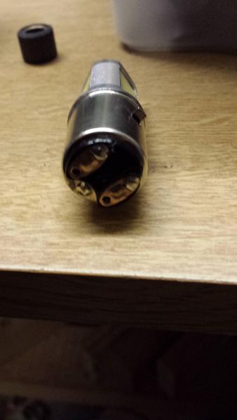

Har lige sat en ny forlygtepære i min Yamaha Jog R. Det er en såkaldt LED XENON lygte. Problemet er bare at den stort set ikke lyser kraftigt. Når jeg slukker min jog, lyser pæren kraftigt i 0,5 sek hvor den derefter slukker da knallerten er slukket. Virker lidt underligt da den laver det med at lyse op når jeg slukker?

Det er normalt at den lyser lidt efter - gjorde min også.

Du kunne prøve at sætte den direkte til batteriet og se om den lyser dobbelt så meget.
Men lad være med at giv mig skylden hvis den går i stykker.

Pæren går ikke til, da begge er 12 volt..

Men det er nok det med at den får vekselstrøm.
Og det er pæren så åbenbart ikke designet til selvom de skriver den passer til Jog R på linket.
