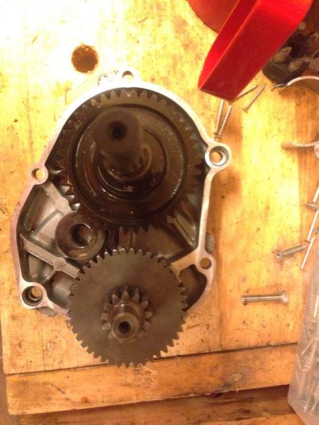

Okay, vi er enige om at dette leje er færdigt, ikke?
Hvis ja, hvordan får jeg det så ud? Har prøvet at trække i akslen, men det sidder fast. Skal der varme til?
Oh hvis jeg får det ud, men at lejet stadig sidder i blokken, hvad er den nemmeste måde at få de ud på så? uden at smadre blokken..
Mvh Nicklas.

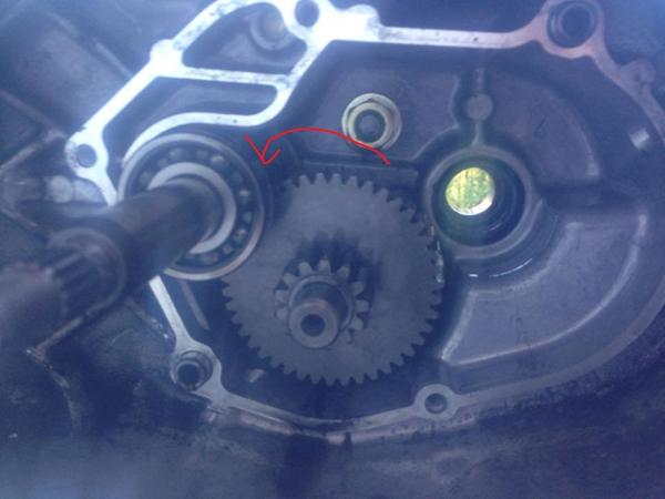

- Samtidig kan du få en kammerat til forsigtigt at slå rundt på akslen for at løsne den..
Problemet er nok at lejerne HAR være MEGET varme, og derfor nu sidder rigtig godt fast..
- Bonus er jo så hvis de sidder nok fast, til du kan hive lejet i blokken med ud..
Når du får dem ud, har jeg billige nye SKF lejer

Tak for alle rådene

Super fedt du fik rykket det skidt ud..
