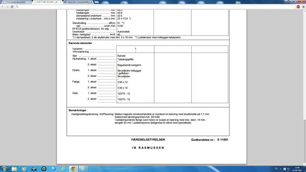

Hej best som jeg tror, at jeg har styr på det - køber jeg en pgo dr. big 45 kmt. Fjerne begrænsningerne i luftfilter samt vario, og forventede den ville køre ca. 60-70, men nej den køre 50-55 kmt og har ca. 8000 omdr.
Hvad overser jeg.

er udstødningen stadig begrænset?

hmm det er vist ikke nødvendigt at dyse op alligevel

Men det kommer selvfølgelig an på hvilken årgang din scooter er.

Efterhånden tvivler jeg lidt på udstødningen - på trods af, at jeg fik at vide den ikke var begrænset - hvilket det heller ikke ser ud som. Kan i hvert fald ikke se nogen begrænsning

http://www.scootergalleri.dk/video/guider/23628-begraensning_pgo
