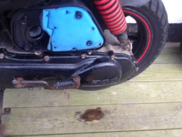

Hej SG.

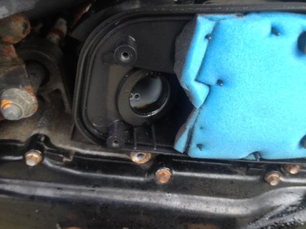

Min PGO PMX har altid spyttet benzin ud til luftfilteret. Std og tunet, med og uden olieblander. Luftfilteret har altid været lettere våd i bunden/fedtet af olie.
Men synes godt nok det er voldsomt her til morges. Det er første gang dryppet ud af luftkassen. Jeg har skiftet membran, har tunet den, skiftet karburator, gået fra std til Polini Air skum, men den har altid gjort det.
Hvad kan det skyldes?

Gør den det, er det ret sikkert membranen der ikke har stive nok plader, eller er utæt..
Spytter den ikke, er det nærmere din svømmer/nåleventil den er gal med..
