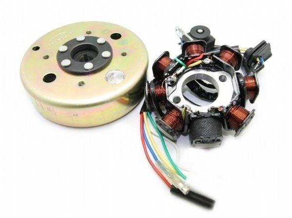

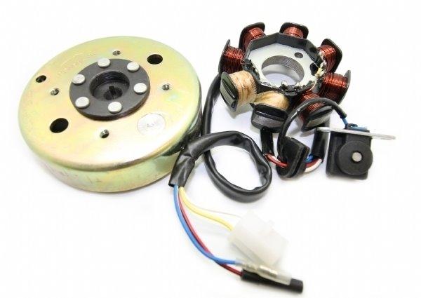

  • #6   10. sep 2015 Her er et par billeder af tændingen, og den der sidder på nu er med den grønne ledning, hvor den gamle er uden.
  • #7   10. sep 2015

    Jeg tænker lidt på billederne jeg har vedhæftet, det ligner at den grønne ledning sidder som en stel på statoren, så jeg tænker at det nok er fordi den gamle stator tog stel igennem motor blokken og den nye har en stel ledning......

    #10   10. sep 2015 Det er ikke til at se hvad den er forbundet til på det billede men du kan måle det.

  • #12   10. sep 2015 Har fundet ud af det
    den tænding der sidder på nu er en AC model
    og jeg skal bruge en DC model
