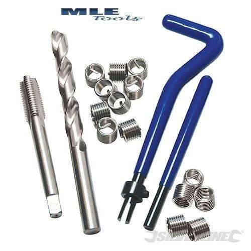

ummidelbart lydder det som om dit gevind er meget slidt..
en anden løsning kan være at bore gevindet op og montere en heli-coil i hullet på den måde får du samme geving som det oprindelige men sprit nyt og i rustfast stål..(det er nærmest en fjeder man skruger ned i et større gevind og bagefter skruger man sin bolt i..)
Heli-coil M6(6mm gevind) kan fx. fås som et sæt med alt nødvendigt værktøj på Ebay til en fair pris..

ps: vær forsigtig når du bore gevindhullet op ikke at få lavet det for stort/løst, jo mere forsigtig/omhyggelig jo bedre resultat..
