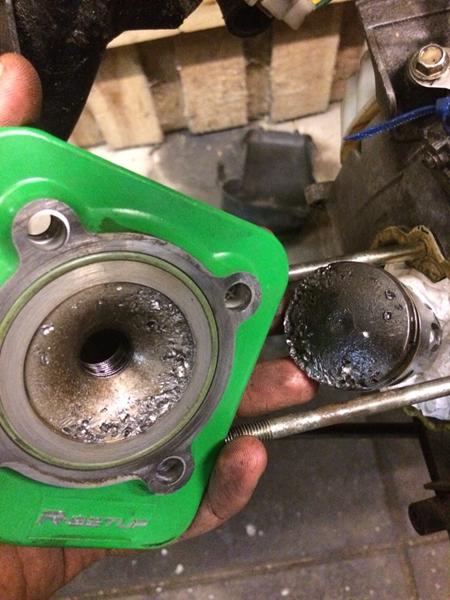

Mit stempel har lige sat sig på min hot 50.......
Jeg kan bare ikke forstå hvorfor at, topstykket ser så trævlet ud, altså så mange huller i.
Er det bare fordi det har sat sig, eller er det pga af indstilling.
Blandings skruen er helt i bund. Jeg ved ikke om det har noget at sige???
Bare så jeg ikke ødelægger det nye cylinder.

det der var oversagen til den motor jeg har inde er skæv krumtap og ødelagte lejer, pga tidliger ejer har købt krumtap og lejer inde på scooter-dele.dk det mærke der hedder nc det ska du holde dig langt fra, hvis det viser sig at det er det der er galt

Kunne du ikke høre at der var noget helt galt?

Jeg vil anbefale dig at splitte blokken ad, for at kunne rense den ordentligt, så kan du samtidigt give den nye lejer og simmerringe samt kontrollere krumtappen
