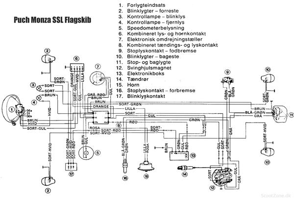

Hej Scootergalleri,
Jeg har købt en Puch Monza for nogle måneder siden, som jeg nu er igang med at renovere! Men jeg har et problem, jeg prøver at følge Puch Monza Flagskibs ledningsnet (Er vedhæftet), og jeg kan se at der står man skal bruge en elektronikboks.
Jeg har fundet ud af at elektronikboksen består af et laderelæ (Er det det samme som en spændningsregulator?), et blinklys relæ, en ladeensretter, et sæt tøreelementer på 1Ah (Hvad??).
Kan man mon bevæge sig udenom boksen i ledningsnettet, jeg har iværtfald swlv lidt svært ved at afkode om man KAN arbejde sig udenom den?
Tak på forhånd!
