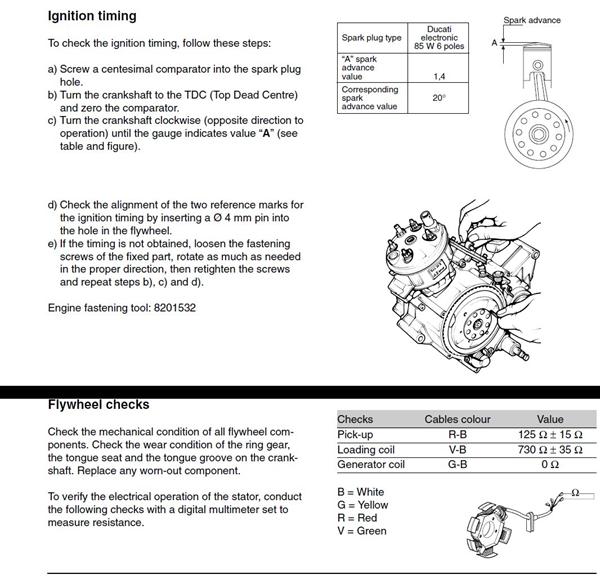

  • #5   4. jun 2015 ok- det er helt sikkert tændingen du har problemer med, det sagt, så er det " missfire " du døjer med og ikke hoved dyse, jeg vil nok alligevel montere str 76 og atbejde videre derfra.
    Patrick der skriver på aprilia forum er fra det Amerikanske værksted/butik "AF1" og ved 100% om aprilia.
    før du køber en anden cdi, så check din pickup og stator ( se billede )
    check stel på cdi og stel på batteri, check om der er ordentlig forbindelse mellem motor og stel - afmonter den rød/hvide ledning på cdi ( stator til stel = stop )
    på de gamle rs 50 er der en separat start/stop knap samtidig med tændingslås som er koblet til støttefod, derfor skal du fjerne den fra cdi og ikke under tanken ( der er 2 kontakter koblet på rød/hvid ledning ) -
    næste skridt er din timing ( se billede ) stil stempel 1,4mm fra top og se om statorplade er " alligned " det er 20 grader advance, min erfaring med ikke tunede motore vil være 16 grader.
    Lige en note vdr. skruer i statorplade, det er noget billigt skrammel, så vær sikker på du bruger ordentlig umbrakko, ellers drejer du skruerne i stykker -
    Hvis du ikke kan få det til at virke, er næste skridt ny cdi, de gule virker super godt.
