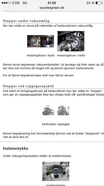

Ellers kig om der er begrænsning i gas spjæld
Der er også nogen Kina 4 t der har en stop skrue der kan fjernes på den der drejer ved gas
