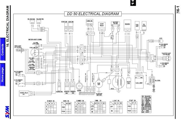

Jeg har arvet en næsten ny SYM DD50
vil gerne montere en alarm som jeg allerede har. men mangler info om hvad for nogle ledninger fra tændingslåsen jeg skal bruge, så hvis der er nogle eksperter i fjernstart vil jeg blive glad for nogle info om farver

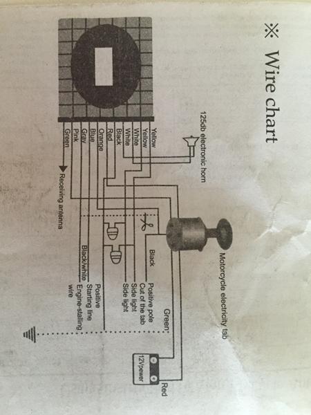

tak for hurtigt svar her er et billede af det diagram der fulgte med alarmen.
håber at det kan bruges.

de to gule fra alarmen skal til blinklysene en gul til hver og den skal luses sammen men den ledning som ikke er grøn for grøn er stel
så er der de to hvide som der sikkert sidder et stik så som der bare skal sættes til sirenen
en sort det er stel den kan du fange i stikket til tændingslåsen og det er den grønne som er minus/stel
så er der en rød den skal til konstant plus den kan du også fange ved tændingslåsen og det er den helt røde
så kommer vi til det sjove den orange ledning som der skulle give tændings strøm den skal til den HELT sorte ledning ved tændingslåsen meget vigtigt det er den HELT sorte
næsten færdig hvis det ikke har sagt bum og din scooter ikke står i flammer så går det jo fint
den blå ledning er til elstarten den er lidt træls for du skal have dundet tit start relæ og det sidder for det meste under sædet der er to tykke røde ledninger ig så et lille stik med nogle farver som jeg ikke kan se hvad er så det diregram du har sendt så du må selv lige måle hvad der er plus og hvad der er minus for den blå ledning skal til plus ledningen
den sidste ledning er lyserød den slukker din scooter så den skal til den sorte med hvid streg ved tændingslåsen og det skulle være det

vil det sige at der er ingen af de originale ledninger fra tændingslåsen der skal klippes? MVH Per

Mht. Grå og pink så er der forbindelse mellem dem når alarmen er i alm. position men når man aktivere fjern start klikker et relæ inden i og der er nu ikke forbindelse... Kan du bruge det til noget? Per
