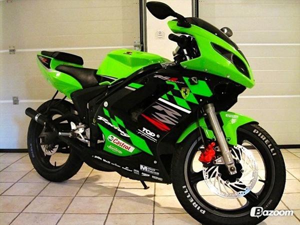

Hey Alle!
Ja, jeg har så købt mig en Rieju i dag, og det er jeg jo helt ekstremt glad for. smiley
Jeg har nogle hurtige spørgsmål, som jeg håber, I vil hjælpe med - jeg har købt den brugt, og der er altså småfejl og ting, der skal rettes op:
1. Bruger den et standard MC/Scooterbatteri, eller skal jeg på markedet for at finde noget der passer? - Det nuværende batteri er pillet ud, og jeg har ikke begreb om hvad jeg skal sætte i stedet. Og, når jeg monterer det batteri jeg køber (har kigget på det her: http://www.batteribyen.dk/varta-503-014-003-12v-3ah-motorcykel-mc-batteri ) så siger rygtet, at jeg kan løfte tanken når jeg har drejet en skrue oppe ved styret - tanken er Pt. fuld - hvad gør jeg for, at benzinen ikke løber ud? og er det lige meget hvilken ledning der er plus og hvilken der er minus? (undskyld, aner intet. :S)
2. Den har ikke nok "guf" på til at holde tomgangen - hvor finder jeg den skrue, der sørger for den passive benzintilførsel, så der er mere at arbejde med når den er i tomgangen?
3. Vandkølingen, hvad skal der i der? - vand eller kølervæske eller hvordan?
4. Jeg vil ikke stoppes og have den konfiskeret - den kører, fra sælgers side, omkring 100, men det går bare ikke herinde i Kbh - for meget "heat" - den skal med andre ord geares ned og have en begrænset CDI - hvordan monterer jeg den, når jeg har fået den købt? Også under tanken?
Det var det, jeg håber på jeres svar, og så undskyld mig, men det er min første knallert af den type, aner simpelthen ikke noget om den, eller ret meget om knallerter smiley
Mvh.
Simon
PS. vedhæftet er et billede af samme type, Nomnomnom =D
