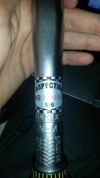

  • #5   18. jan 2015 Den fra speedline har heller ikke som sådan nogen prøvningsattest, men den har da et klistermærke, hvor der står at den har prøvningsnummer 349036. Jeg aner så ikke, hvor stor en tolerence den er prøvet efter, men den har i hvert fald ligget inden for den fejlmargin producenten tillader. smiley

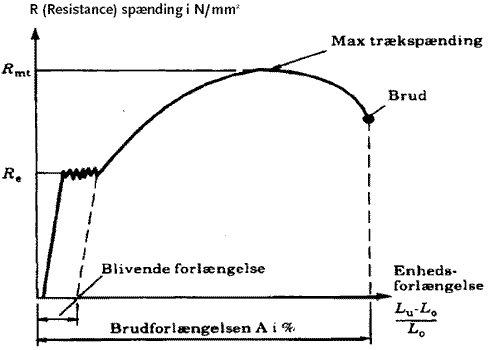

  • #22   19. jan 2015 Nej det holder ikke. smiley
    Det er simpelthen for svært at mærke om man kommer for meget spænding i metallet, så det får blivende deformationer.
    Der er som sådan ikke noget galt i at strække metallet en smule, så det får blivende deformationer, men problemet er at hvis man giver blivende deformationer kommer man tættere på grænsen, hvor det knækker og så kan det være at man gangen efter kommer til at knække fordi man kommer til at lægge en lille bitte smule mere i end gangen før. smiley
    Så man skal helst holde sig inden for nogle ret strenge rammer med, hvor meget man spænder, hvis ikke man vil skifte bolte hele tiden. Og det er jo ikke noget man kan gøre med dele som krumtappen, hvor gevindet sidder på den. smiley
  • #26   19. jan 2015 Det er nu ikke noget galt i at ville være på den sikre side. smiley
    Når man spænder så meget at man får blivende deformationer (strækker gevindet) føles det ganske rigtigt anderledes fordi der ikke længere er et konstant forhold mellem hvor meget spændingen stiger og hvor meget materialet strækkes, men på dette tidspunkt er det allerede for sent, for der har man fået blivende deformation og næste gang vil det så føles lidt lettere når man kommer til at strække gevindet endnu mere.
    Her ses kraft i forhold til hvor meget stålet strækkes, men alt efter ståltype kan det knække hurtigere efter det lige stykke er slut. smiley
    Det er helt rigtigt at man med erfaring kan lære at føle, hvornår man har spændt nok, men indtil da skader det jo ikke at bruge en momentnøgle og selv når man har prøvet det mange gange skader det jo heller ikke at være på den sikre side. smiley
