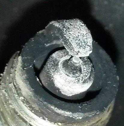

Mit tændrør viser tegn på at brænde olie af.

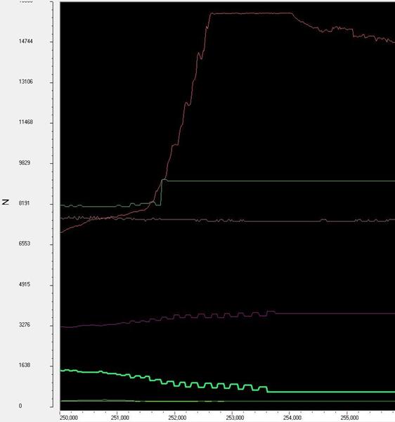

  • #1   14. jan 2015 Til de nysgerrige ses her de sidste 5 sekunder, hvor motoren går ud.
    Omdrejningerne, som er den grønne market med fed falder fra 1600 til omkring 7-900, hvorefter motoren går i stå og signalet forsvinder. Til sidst lige inden den går i stå hopper omdrejningerne op og ned som om den virkelig kæmper, som det kan ses på den takkede kurve. smiley
    Den grønne helt nede i bunden er hvor meget benzin den får og som i kan se er den stort set uændret i dette tidspunkt.
    Den brune i midten er batterispændingen og er som i kan se også nogenlunde konstant.
    Den røde der stiger helt vildt er lambda værdien, som fra længst til højre går fra 0,9 (blandingsforhold omkring 14:1) helt op og rammer grænsen på 2 (blandingsforhold over 20:1). smiley
    Den lysergrønne midt på skærmen er tændingen som til at starte med i billedet er 0 grader, men som rykkes til 11,5 grader før øverste dødpunkt da omdrejningerne falder for meget og motoren prøver at redde den. smiley
    Omdrejningerne måles én gang hver omdrejning.
    Den lilla i bunden er trykket i indsugningen målt en gang hver omdrejning og det kan ses at den måling hvor omdrejningerne er høje er trykket lavt og når omdrejningerne falder stiger trykket i indsugningen. smiley
