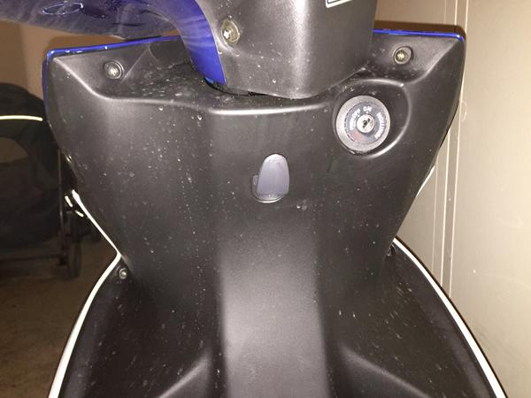

    #4   22. dec 2014 Kan du smide et billede af de 3 skrue..... For syntes der er 1000 skruer...og intet bliver løst. Er den model hvor blink sidder nederst i fronten....

    #5   22. dec 2014 Den ene skrue er lige over tændingslåsen, også er der også en til venstre for styret.
    Også er der en skrue helt forrest på spidsen af scooteren nede fra.
    Men det er formodentligt ikke der problemer er alligevel så sikkert ikke nødvendigt at tage af.

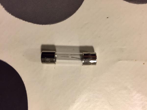

    #8   23. dec 2014 7 AMP. Sikring brændt, ny og det virker.

    #9   23. dec 2014 Jeg havde også problemer med min hvor sikringen blev krøllet, altså ligesom om at 7 ampere det lige var på grænsen også sikringen blev varm men ikke varm nok til at smelte hurtigt.
    Så hvis du bliver ved med at opleve det kunne du prøve og sætte 10 ampere i, i stedet for 7 ampere.
