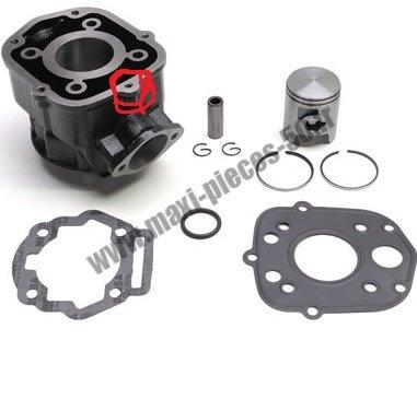

Hej Sg, har i nogle råd til hvordan jeg får en knækket bolt ud af min cylinder på min smt?
(helst uden brug af svejser osv)

Er cylinderen af støbejern eller aluminium?

Du borer et 3mm hul, og trækker bolten ud med en skrueudtrækker.
- Bank først forsigtigt lidt på enden af den, og giv den så lidt rustløsner, og lad det virke nogle timer.
Så er du fri for at skulle dreje nyt gevind, og bruge en ukurant pindbolt efterfølgende..
BTW. Sørg for at bore 100% lige, da boret gerne vil smutte ud til en af siderne, og eftersom blokken er blød som smør, og bolten er hærdet, er det nemt at komme til at fucke det op.

Den sidder i blokken..
Så er det jo bare at tage cylinderen af, og bruge en rørtang til at skrue den ud af blokken.
- Og så køber du en ny og sætter i..
