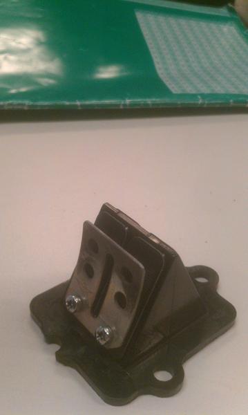

Har sådan en membran her der ikke lukker ordentligt selvom det er helt nye Malossi plader, nogen der har en ide hvorfor? Det er det samme ligegyldigt hvilken vej jeg vender pladen.

hvis du kan bukke dem til en form uden videre er det ikke carbon. da det kræver et ved varende tryk og varme for at formes F.eks. en kofanger af carbon flækker eller går tilbage til oprindelig form ved et sammen stød.
Byt til nyt præcis som Tommy siger ! lad hver at bruge penge på carbon plader hvis det en std. membran ... du henter minimalt ved det og pengene er bedre givet ud på en anden membran.

Kul og plastik er så vidt jeg ved, ikke helt det samme
Det jan skyldes membran huset ikke er 100% rent inden pladerne monteres, eller at skruerne er spændt for hårdt (eller har været)..
Find en anden..
- Den kommer ikke til at køre optimalt hvis ikke den lukker tæt.

hvis den ikke lukker tæt vil noget af benzinen blive spyttet tilbage ud af krumtaphuset, hvilket vil gøre du ikke for en optimal fyldning og maskinen ikke kører ordenligt lige meget om det tomgang eller bundgas da noget af blandingen stadig vil fise forbi membran pladerne!
hvordan fanden kan du så sige den kører optimalt !

Det er meget normalt at bruge epoxy som den bindende resin i kulfiber og dette gør at man får et sprødt brud, ligesom en kiks, frem for at få den blivende bøjning man ser ved flere andre plastformer og ved metallerne.
Hvis kulfiberen af den ene eller den anden grund skulle være blevet blandet med en anden type plastik vil man kunne bukke den, men det er dog lidt usandsynligt, da man så ikke vil have den stivhed man jo er ude efterher.
