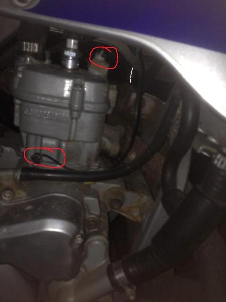

Idag knak den som i kan se på billedet som er en ledning som går ned til min cylinder, mit spørgsmål er hvad den gør, og er det forsvarligt at køre uden den er udskiftet til en ny?

Ikke at der sker noget og køre uden og skifte føler.
Men personligt ville jeg gøre det (såfremt din model er med blæser)
Er den ikke, så spar pengene, det eneste den så gør er og "aktivere" Varme-Indikatoren i speedo.
Men chancen for du køre den for varm er temlig lille. såfremt resten er iorden.

men igen, chancen for den bliver kørt for varm er temmerlig lille
Den største chance er nok ved du lader den stå i tomgang et par timer.
Udover det vil jeg efter egne erfarringer nok sige der er størrere chance for du for kørt vand-niveauet lavt, kontra at du ved fornuftig kørsel får den kørt for varm.

Du har ingen chance for at vide om den overhoved køler, hvis den ledning ikke sidder på.

NEJ.
Det kostede mig 3400 at tage sådan en tur på en nyindkøbt Honda NSR125.
Jeg nåede 2-3km, så satte cylinderen sig.
Den havde stået stille i et par år.
Det vidste jeg intet om og i den tid, der var termostaten groet fast, så den kølede IKKE.
3400kr for et nyt cylinderkit......
Så jeg starter aldrig noget op uden at tjekke om temperatursystemet virker 100% som det skal.

Hvordan vil du tjekke at den pumper vandet rundt?
Du kan jo ikke se vandet bevæge sig nogle steder.
jan 2012
Følger: 16 Følgere: 17 Scootere: 2 Emner: 8 Svar: 428
Jeg stoler selv ikke på en så enkel temperaturføler på sådan en knallert, derfor købte jeg ikke selv en ny.
Hvorfor skulle den danne tryk?
Pumpen vil jo fjerne vand fra køleren og pumpe det op i køleren.
Hvor skulle trykket komme fra?
Trykket kommer først, når vandet bliver varmt og udvider sig.
