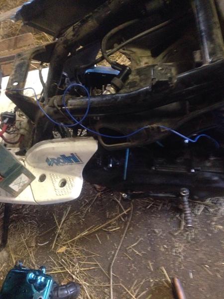

Jeg har en slider dom ikke vil starte, først begyndte den at skyde og sprutte, og så gik den ud.
-Jeg har haft topstykket af og skiftet benzinhane og den får benzin i cylinderen, men alligevel starter den ikke?
-Men kan et tændrør være i stykker selvom det gnister når man holder den på stel?

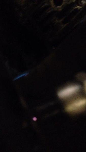

Gnisten er orange !
Mange tak på forhånd!:-)

Hvis dette ikke hjælper, så prøv med en ledning fra minus på batteriet og træk ledningen ned til motorblokken, når du tester gnisten.
Orange gnist virker IKKE.
Den SKAL være blå/hvid.

Prøv at forbinde deres stel til din nye stelledning.
Ellers, så prøv med en anden tændspole.
