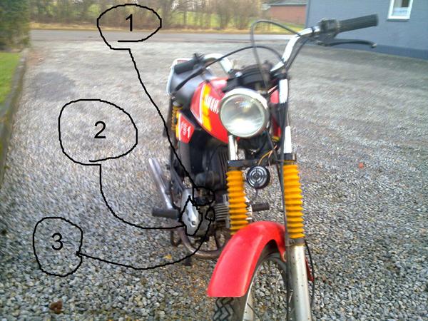

  • #2   23. aug 2014 Jeg har selv haft en 2 gears, dejlig maskine!
    Du løfter op i det lille "gummilåg" omkring choker og tomgangskruen, som jeg har givet nummer 1. pas på den lille fjeder der er spændt rundt om.
    Derefter piller du det lille dæksel af på højre side af motoren, som jeg har givet nummer 2.
    Nu kan du se karburatoren, men for at pille den af, skal du løsne en skrue, derfor skal du pille den lille gummidut af, som jeg har givet nummer 3.
    Der stikker du så en skruetrækker ind, fanger en skrue, og løsner den så meget at karburatoren kan gå af.

    Tusind tak for den uddybende vejledning! At du taget billede og derefter været inde på din pc for at tegne, så amatør "mekanikere" som mig kan forstå det! Stor respekt herfra!!! smiley
  • #4   23. aug 2014 Det var da så lidt, billedet er dog gammelt, og det bedste jeg lige kunne finde smiley
    Man skal bare huske på at man selv kan stå i en situation hvor det ville være rart med lidt hjælp smiley

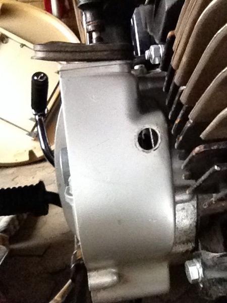

    #5   23. aug 2014 Okay. Nu ser det sådan her ud (kig på billede)
    Jeg kan bare ikke se/finde den skrue der skulle sidde bagved hullet?! smiley

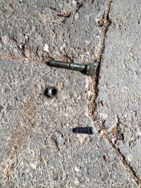

    #6   23. aug 2014 Ligemeget. Jeg har fået skruen løs nu. Men karboratoren vil ikke gå fri fra selve knallerten? Hvad skal jeg ellers gøre?
    (Billede: det er skruen og møtriken som sad bagved hullet)
  • #7   23. aug 2014 bare rok frem og tilbage så burde den komme af smiley
