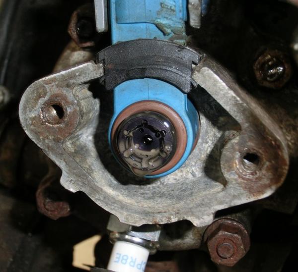

Min Ditech har lidt svært ved at starte, men når den så er startet, kører den rigtig godt...

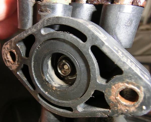

I dag afmonterede jeg så indsprøjtnings modulet, for at se om der var noget snavs (Jeg har haft skilt scooteren ad for ikke så længe siden, netop fordi den ikke var så god til at starte, og der rensede jeg også indsprøjtningen)

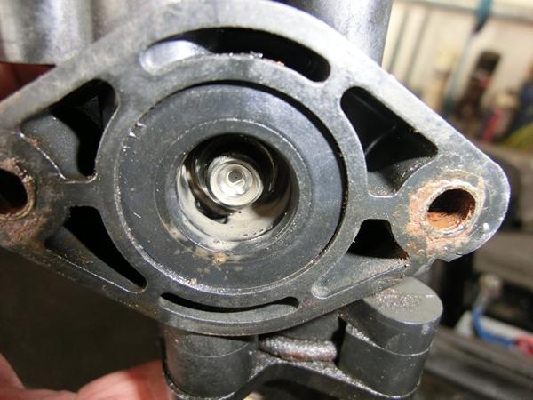

Da jeg fik indsprøjtningen af i dag, var der "slam" i den (se billeder).
Jeg havde også bundstykket/bundkarret af indsprøjtningen. Der var ikke slam i, men nogle vanddråber.
Der var også nogle vanddråber i luftslangen (fra kompressoren) der sidder på indsprøjtnings modulet.
Hvis olie og vand blandes, så kan det jo godt blive til slam.
Men hvor kommer det vand fra?
Er der et filter eller lign. ved kompressoren der skal forhindre, at der ikke kommer vand eller skidt fra kompressoren?

Samme grund til man også bruger vandudskiller på en kompressor, og tømmer tanken fra tid til anden.

Jeg har også tænkt lidt på sådan en vandudskiller. Må se om jeg kan finde sådan en.
Den skal vel bare monteres på slangen, ikke sandt?
Tak for jeres input, og i kommer bare med mere hvis i da har mere

Der var forresten også en del slam i slangen fra kompressoren.
Jeg vil have mig sådan en vandudskiller, så er der da et problem mindre, ja det kan endda være at det løser alle mine start problemer

Jeg satte så slangen på uden vandudskiller, og nu starter den nogenlunde.. Bedre end før, i hvert fald
Når den er startet og jeg giver gas, er der lidt forsinkelse før den går op i omdrejninger. Når den er oppe i omdrejninger, tager den fint ved og trækker rent op til topfart. Men den har et lille dødt punkt fra tomgang og når jeg drejer gashåndtaget og til den går op i omdrejninger.
Hvad kan det være?
Den skulle være tæt (efter min bedste overbevisning), og man kan jo ikke lige skifte dyse eller lign.

Jeg har haft hele indsprøjtnings modulet skilt ad og renset (med klud og kompressor).
Men når jeg skal gøre som på videoen, hvad er det så for noget væske jeg skal bruge til at sprøjte igennem?

Når jeg drejer tændingsnøglen og benzinpumpen kører, åbner dysen ikke
Er der andet jeg skal gøre samtidig for at dysen åbner?

Jeg kørte ikke med starteren, jeg drejede bare tændingsnøglen så benzinpumpen kørte.
Jeg prøver lige igen, mens jeg aktiverer starteren

Jeg tog en slange og satte den på den ene ende af dysen. Så hældte jeg lidt benzin i slangen. Jeg blæste derefter med kompressoren i den anden ende, mens min knægt aktiverede selvstarteren.
Jeg har ikke fået købt en Clean fuel injector endnu, men det bliver det næste.
Det hjalp dog at blæse noget benzin igennem dysen. Nu kan jeg starte scooteren på under 10 sekunder, så det går fremad
Kan jeg for resten ikke bare købe noget "fuel system cleaner" af en art, og så bruge den metode jeg har beskrevet?
