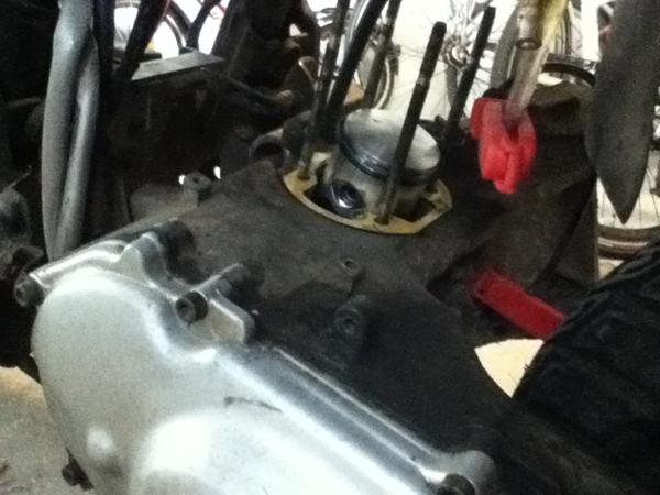

  • #7   18. aug 2014 Fandt et billede fra da stemplet var sat på
    Før der kom cylider på
    Det sidder rigtigt smiley
