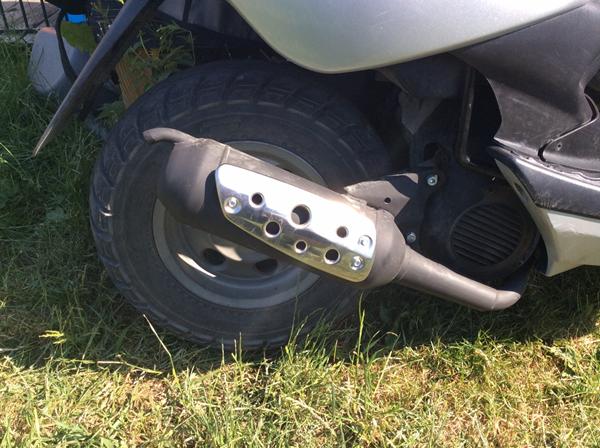

    #5   27. jun 2014 Well den nye er en "cheapcharlie" udstødning fra t hansen. (Den der er monteret)
    Det blev jeg nød til for at have lidt på kistebunden til evt andre defekter jeg ikke har fundet endnu!
    Den der sad på scooteren da jeg fik den har jeg ingen anelse om hvad er for en!
    Den passede ikke ordenligt på cylinderen og jeg synes den ligner en gammel stalker udstødning?(den der ligger på græsset)

    #6   27. jun 2014 Billede to smiley

  • #24   28. jun 2014 Ps.
    Den udstødning som ligger i græsset er en Techigas Basic.
