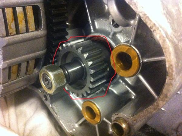

Hej SG.
Er der nogen der ved hvordan man får dette tandhjul af krumtappen?
Jeg har fået det første af.

Kan denne bruges? http://www.auto-butikken.dk/shop/universal-aftraekker-2-12242p.html

(link fjernet)
Gerne 250/200, vi plejer at have en mand til at holde motoren, en mand til at skrue på aftrækkeren, og så en der klemmer aftrækkeren sammen med en stor papegøjetang

Jeg vil helst godt kunne bruge krumtapen igen. Men skal først og fremmest have det tandhjul af så jeg kan få krumtapen af

Få fat i sådan en jeg linker til, hvor armene er stive, så stor som muligt.
Hvis du har en makker til at holde aftrækkeren med en satans stor papegøjetang, er det ikke noget problem

Scootere siger du? haha, det tandhjul er konisk, den tager ca 12000 omdrejninger når det går godt, hvilket er grundet til at den sidder fast som en i helvede.
Om jeg ikke ved hvad er bedst? Jo det mener jeg i hvert fald selv, især lige i den her situation, da jeg har smadret en 3 armet aftrækker, ved at rykke sådan et tandhjul af, de er for bløde, og giver sig for mange steder.

12000 omdrejninger er det sådan en KNALLERT (bemærk ikke scooter) tager på en god dag
Tobias H, med sådan et aftrækker som jeg linker til, får den godt fat helt inde om tandhjulet, så du ikke ødelægger hverken tandhjul eller aftrækker, og det er nemt at gøre hvis man er 2-3 mand om det
