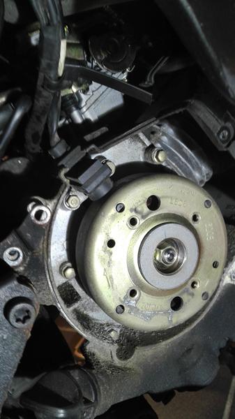

  • #9   18. jun 2014 Kig om Pick-Up / Impulsgiver (den sorte "box" der sider v. svinghjul)
    Hvis den har for meget afstand til "tappen" i svinghjulet kan det forsage problemer som du har.
    Afstanden skal gerne være nede på 0,2 -0,6mm
    Nogle ældre Kymco'er har haft en del problemer med at Pick-up fra fabrik har været montere for "langt væk" fra tappen på svinghjul.
    Det forsager så at med tiden bliver signalet dårligere og dårlige og på et tidspunkt bliver det så dårligt at der ik leveres power nok når man benytter el-start (selvom når man på alm. vis tjekker gnist vil den se OK ud, selvom den IKKE er)
    Har set det utallige gange, Så kan jo være det er der dit problem ligger smiley
  • #10   26. jun 2014 Mange tak!!!!
    Det var den der picup der var problemet.
  • #11   30. mar 2016 F1nduz :tusind tak for dit super tip! Nu har jeg lige bøjet pickuppen på min kymco lidt ind mod svinghjulet (1mm ca). Og nu kan min scooter starte igen. Havde desværre prøvet forgæves inden med ny karburator og tændspole.
