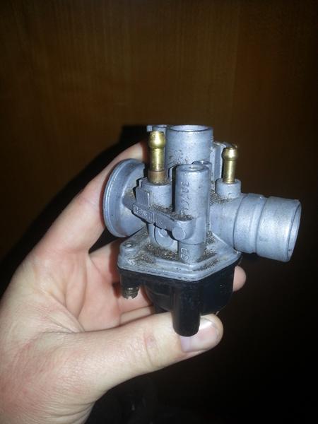

Jeg står med en Booster hvorpå at nåle ventilen har sat sig fast, kan nogle herinde fortælle mig hvilken karburator som at der sidder på en booster orginalt, hvis nogle har en magen ved har jeg interesse

DELLORTO
PHBN
og en lille cirkel hvor der står 12 inde i.

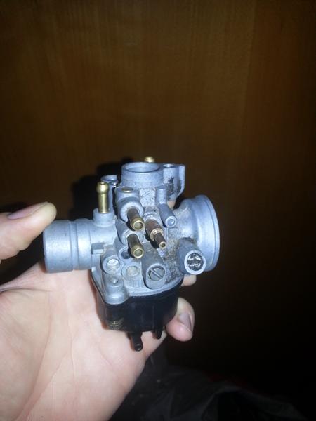

Jeg har en liggende derhjemme uden spjæld.
Vær lige opmærksom på om luftskruen og tomgangsskruen sidder i den rigtige side.
Ellers skal du måske skifte olieslangen og vil få svært ved at komme til justeringsskruerne.
Jeg antager at du bruger den på bane?
Så er 12mm rimelig spild af penge!?!
Bemærk at denne er til vandkølede scootere, da den har to små studser til kølevandet, så den ikke iser til om vinteren.
