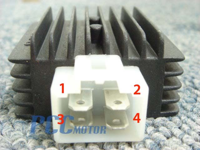

Men har ikke det originale stik til denne spændingsregulator, så hvis du har en af ovenstående køretøjer, kan du så venligst oplyse hvad farve ledninger er, samt hvilket ben på spændingsregulatoren ledningen går ind i.

    Hjælp til ledninger og hvilke ben de passer til, kan man feks. bruge denne nummerering her.
    http://members.modernvespa.net/kent_kurt/uploads/66780213_o_208.jpg

  • #5   30. dec 2013 Funktionen i denne type spændingsregulator er jo det samme.
    En ensretter brokobling krydret med en spændingsregulering.
    Og ja, stikben kan være forskellig sat på dem, og der er det jeg søger efter for denne her model. ( fik dog at vide ude ved T-Hansen, at denne model også passede til alle de andre modeller jeg har oplyst )
    http://www.thansen.dk/product.asp?c=10115002909&n=1709638666&pn=-938189575
    Normalt udmåles de via denne her metode.
    http://i905.photobucket.com/albums/ac258/bashan_2010/Technical_2/Rectifier_Pin_Out-1-1.jpg
    Men nogle modeller har som sagt byttet rundt på benene.

    Efter en del søgen på nettet, kan jeg se, at alle 4 bens spændingsregulatorer ( af den type jeg har købt ) til MC, scooter, ATV m.m. er ens opbygget. Det er så kun et spørgsmål om, hvilken spænding ( 6, 12 eller 24 V ) de skal kunne tage, samt hvilken effekt i watt de kan klare.
    Så efter søgen på nettet, må det skulle forbindes I.h.t. dette her tidligere link.
    Ja så er ben 1 til batteri plus. Ben 4 til batteri stel, og ben 2 og 3 til AC udtag.

  • #10   31. dec 2013 Jan: Det sidste du skriver, er jo også det jeg spørger efter i starten.
    Og jo, de er ens m.h.t. stikben.
    Feks. denne her.
    http://www.lambrettaspares.com/spares/special-electrical-items/electronic-ignition-ac__dc-regulator__rectifier,-12-volt,--bgm/mbgm0079.html
    Alle af den type jeg har købt, skal batteri plus og stel sidde på ben 1 og 4.

  • #11   31. dec 2013 NB: Dette her skal ikke bruges til min RMX knallerts, men et 12V AC udtag fra en bådmotor på 80W, som jeg skal have ensrettet til en 12V DC ladekreds med batteri.
    Derfor har jeg ikke stikket til dyret !!!!
