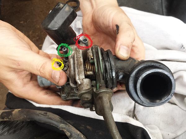

  • #3   6. sep 2013 Er det her sat på som det skal .? den røde er benzin den grønne er Vakum . den gule. ved jeg ikke hvad der er .
  • #4   6. sep 2013 Hmm det må være Bundpakningen ved cylindren så den er galdt med . . det er den eneste der ikke er blevet skifted . og nu jeg tænker over det . er der vist ikke Top Pakning mellem Top stykke og Cylindre . . Men det var der vist heller ikke da jeg to den af .?
  • #5   6. sep 2013 Jeg vil mene den grønne er olie og den gule vaccum...

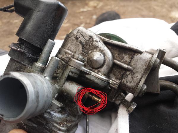

  • #6   6. sep 2013 Olien Kommer vist ind i karburatoren fra en lille bitte Tynd sort Slange nede på undersiden .
  • #7   6. sep 2013 Slangen på svømmerhuset er kun til at tappe benzin af svømmerhuset med, men den gule og grønne er til olie og vaccum.. Når en af dem er åben suger den jo luft ind, derfor du kun kan starte når du holder hånden for..
  • #8   6. sep 2013 Der går kun en slange Ud fra Olie tanken den går ned i olie pumpen men bliver til en lille Slange som sider på undersiden af karburatoren . altså ikke i bunden men på siden .
  • #9   6. sep 2013 Så skal jeg dække den gule Til med en slange med en skruge i .?
  • #10   6. sep 2013 Der den røde Ring er har jeg sat den lille olie slange Til .

  • #13   6. sep 2013 Så får den falsk luft. Men tvivler altså på den er røde på billed 1 er til benzin. Vil mene den grønne er til benzin og den gule er til vakum.
  • #14   6. sep 2013 Ja når man nu ser den anden vinkel på karburator, er jeg også ret sikker på slangerne skal sidde som Nomack skriver, tænker den røde bare er noget overløb...
  • #15   6. sep 2013 ville den godt kunne køre hvis den er sat i vakum .? for jeg kan godt starte den op og give gas når jeg har hånden for og giver lidt luft med den ene finger
  • #16   6. sep 2013 prøvede forasten at lukke den gule af . det gav inted resultat .
  • #17   6. sep 2013 Det er den røde som skal lukkes af hvis nogen skal lukkes af.

  • #31   7. sep 2013 Men hvis andre endag bliver forviret over en Jog space karburator smiley Så skal Benzin i den røde vakum i den grønne og den gule gør man ikke noget ved .
    Jeg tror det var den nye Bundpakning der gjorde underværker for problemet
    Jeg lavede selv en Ud af låget på en cigarat filter kasse . Det virker Udemærket Til Tirsdag vil jeg tro .
    Og mistænker Problemerne jeg hade med at få den started op . var at jeg Satte benzinen Til den grønne og vakum til den gule . vilket Resluterede i at der løb en masse benzin ud af karburatoen . som jeg tror drukenede den .
