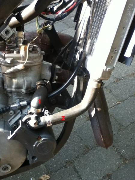

Hey.
Hvilken nogle slanger skal jeg have af og sådan når jeg skal afmontere min Cylinder på min SMT.

Fjern så påfyldningsproppen på køleren.
Fjern så slangen fra topstykket.
