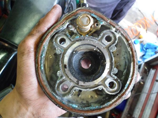

Tja, nu fandt vi da ud af hvorfor min kammerats CPI brokkede sig, klamt..
Og hvordan fanden får man skildt blokkene ad? Har snart tævet løs med en gummihammer, og den rokker sig ikke fra hinanden? Nogle der har en god idé?

Red-Rider, det var ikke flydende, det var meget tykt... Meget klamt...

Når du blander vand og olie under tryk og blænder det godt og grundigt, som din vandpumpe gør, så mayonnaise og det er hvad du har der.
Se mit fotoalbum for at se hvordan du splitter blokkene ad.

Snakken er kommet ved at pakdåsen ved vandpumpen har været utæt, så det er blevet en god gang olie og vand blanding..
Du kan se det i mit fotoalbum.
Klamt alligevel...
