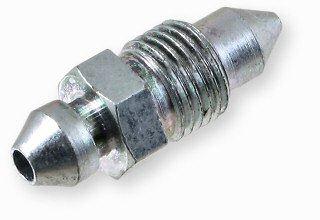

2 tryk bremsehåndtaget ind
3 åben for udluftningsskuren og der kommer nu bremsevæske ud med bobler i (og bliv ved med at hold bremsåhandtaget inde imens skruen er åben, ellers kommer der bare mere luft i systemet)
4 luk for skuren igen efter 3-4 sek
5 slip håndtaget igen
6 pump på håndtaget en 3-4 gang
7 start forfra og gør det hele indtil at der ikke kommer luft op af udluftningskuren når du åbner for den, og når dine bremser virker som de skal. Og ja, det kan godt tage lang tid
VIGTIGT: der skal hele tiden være bremsevæske i beholderen, den må IKKE løbe tør.
og brug som sagt kun helt nyt bremsevæske, da det suger vand når det har stået åbent over længere sigt
godt tip: Tag en benzinslange og montere den på udluftningskruen og lad den anden ende føre ned i en flaske.
For det første så får den svære ved at suge luft tilbage i systemet, og for den andet så sviner det ikke så meget

Og til sidst så sidder udluftningsskruen på kaliberen, og der sidder typsik en gummi hætte oven på den

og når der så ikke kommer flere bobler op når du åbener skruen, så burde den være udluftet. du kan evt køre en bette tur og udlufte den lidt mere for at sikre dig at alt luften er ude
og der kommer bare rent væske op når den er udluftet
