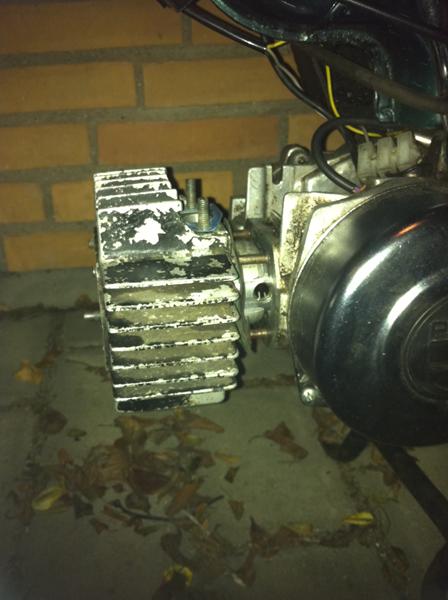

Hej, jeg købte nogle nye stempel ringe til min puch maxi, jeg købte dem 38 mm fordi det er hvad et std. Stempel er på en Puch. Men nu kan jeg ikke få Cylinderen ned over.. Når jeg får den lidt ned over stemplet sætter den sig fast, så den er urokkelig.. Skal bruge en hammer hver gang.. Og nu kan jeg stadig ikke få Cylinderen helt ned over.. Hvad skal jeg gøre... Please hjælp!

- Kan ikke nu da det er mørkt, men tog stemplet af krumtappen og så hamrede jeg ( forsigtigt ) Stemplet ned i cylinderen men jeg skulle hamre hårdere og hårdere, og nu sidder den fast halv inde i cylinderen, så den hænger ude

- Men ringene vender rigtigt, der er to knopper hvor ringenes åbnng skal være, det er de også

Eller er den i midten som andre ? Kan du klemme ringen helt ned i rillen?
Et andet tip tag en ring af og sæt den ind i cyl de om der er en lille åbning på ringen,, er den helt mast sammen er den for stor.

I rillen, sidder knuppen så i siden af rille ( rund stift) ???
eller sidder den i midten og fylder det hele ( firkantet)??
Du har fjernet skidt fra rillerne ?

1. Som det første så skal man være sikker på, at rillerne i stemplet, hvori stempelringene skal sidde, er HELT rene for koksaflejringer, således at stempelringene kan klemmes helt ind i rillerne, UDEN modstand.
2. Så skal de selvfølgelig være den korrekte størrelse stempelringe, således at stempel, stempelringe og cylinder passer 100% til hindanden.
3. Når stemplet skal monteres i cylinderen, så skal cylinderen kunne glide ned over stemplet UDEN større modstand, samt UDEN brug af slagværktøj osv.
4. Det er altid en super god ide, at smører cylinderen med lidt 2-taktolie inden den monteres, da det hele så glider lettere sammen, samt at det også lige fjerne de sidste urenheder/snavs på cylindervægen.
Efter din beskrivelse, så tyder det på at du har fået nogle stempelringe, som er for tyk til rillerne i stemplet, eller også er det fordi du ikke har gjort stemplet ordentlig rent i rillerne, inden du satte de nye stempelringe på.

- Så vil jeg smøre det med lidt olie til at starte med og gøre det forsigtigt og rigtigt denne gang, for er næsten sikker på det gamle er smadret efter de slag
