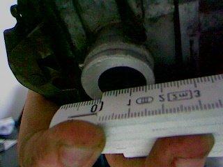

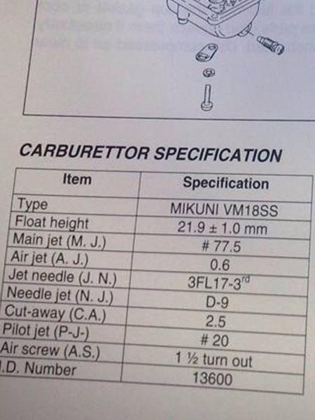

Og nu du har læst håndbogen, så burde du også have set der står Mikuni VM 18 SS ( som er 16 mm ) og ikke 18 mm karburator nogen steder.

vil du have flere beviser

den er 16, og nu gider jeg ikke spilde mere tid på det her

her står det så

- Mikuni VM18SS 16mm karburator.
Det er en 16mm karburator, blot fordi der står 18 i produktnavnet, er ikke
ens betydning med at det er bestemmende for hvor mange mm. Karburatoren er.

Følger: 69 Følgere: 68 Scootere: 2 Emner: 68 Svar: 3.061
mamme, har du en vm18ss ? jeg har en, som jeg tog et billede af længere oppe. den er 16 mm som du også kan se på billedet.
